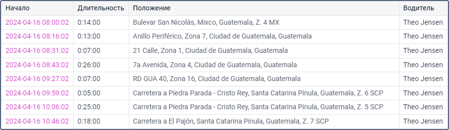

В столбцах таблицы Стоянки отображается следующая информация.

НачалоВремя начала стоянки объекта.
КонецВремя окончания стоянки объекта.
Длительность
Интервал времени, в течение которого объект стоял.

Время междуВремя, которое прошло от окончания предыдущей стоянки до начала текущей (определяется, начиная со второй стоянки).
ПоложениеАдрес, по которому находился объект в течение всей стоянки. Если было определено незначительное перемещение, то в качестве адреса стоянки указывается начальное местоположение объектаЕсли на интервале стоянки местоположение объекта недоступно, то оно определяется по его начальному местоположению в поездке, следующей после стоянки.
КоординатыГеографические координаты местоположения объекта во время стоянки (в десятичных градусах).
ВодительИмя водителя, если таковой был идентифицирован.

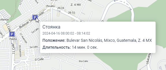

Эту таблицу удобно использовать в сочетании с маркерами стоянок на карте.
