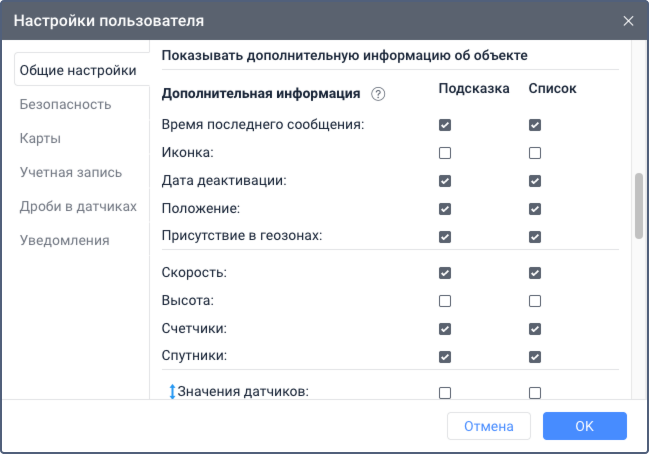

Показывать дополнительную информацию об объекте
В этом разделе можно настроить дополнительную информацию об объекте. Пункты, отмеченные в столбце Подсказка определяют содержимое всплывающей подсказки к объекту, а отмеченные в столбце Список — содержимое расширенной информации об объекте в рабочем списке.
Чтобы выбрать все пункты в группе или отменить их выбор, щелкните по любому пункту необходимого столбца, удерживая клавишу Ctrl.
Порядок пунктов, слева от которых располагается иконка , можно менять. Для этого перетяните иконку вверх или вниз.
