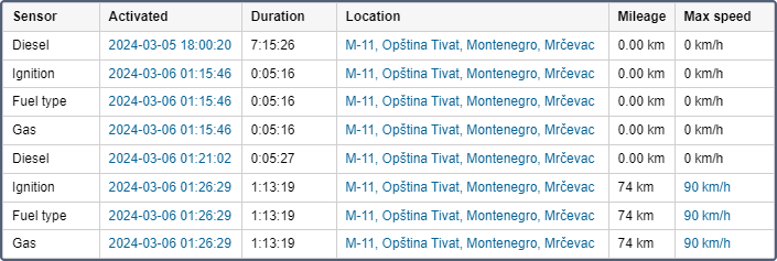

Sensores digitais
A tabela Sensores digitais contém informações sobre o funcionamento dos sensores digitais de uma unidade.
Normalmente, os sensores digitais têm dois estados: ligado/desligado, ativado/desativado, etc. Por exemplo, pode ser um sensor de ignição ou de carga. Todos os sensores são configurados nas propriedades da unidade.
Para receber informações sobre um sensor específico, especifique seu nome ou parte do nome usando caracteres curinga - um asterisco * (substitui vários caracteres) ou ponto de interrogação ? (substitui um caractere) na secção Máscaras do sensor das configurações da tabela. O nome do sensor não pode conter vírgulas. Se as máscaras de sensor não forem especificadas, as informações na tabela são exibidas para todos os sensores da unidade.
A tabela Sensores digitais pode conter as seguintes colunas.

Sensor O nome do sensor controlado.
Ativado O tempo decorrido desde a primeira mensagem que contém informações sobre a ativação do sensor.
Desativado O horário em que o sensor foi desativado.
Duração O intervalo em que o sensor esteve ligado.
Tempo total O tempo desde o início até ao fim da ativação do sensor. Recomenda-se a utilização desta coluna em combinação com o parâmetro de agrupamento ou a linha Total. Se a linha Total estiver configurada na tabela, ela mostra todo o tempo decorrido desde o início da primeira ativação de um sensor até ao fim da última.
Localização A localização da unidade no momento em que o sensor foi ativado.
Posição final A localização da unidade no momento em que o sensor foi desativado.
Quilometragem A distância percorrida enquanto o sensor esteve ligado.
Quilometragem (ajustado) Quilometragem sujeita ao coeficiente definido nas propriedades da unidade (aba Avançado).
Quilometragem inicial O valor do sensor de quilometragem no momento em que o sensor digital é ligado. Se o parâmetro de quilometragem não tiver sido guardado no intervalo de relatório, a quilometragem é contada a partir de zero.
Quilometragem final O valor do sensor de quilometragem no momento em que o sensor digital é desligado.
Velocidade média A velocidade média do movimento com o sensor ligado.
Velocidade máxima A velocidade máxima com que a unidade se moveu com o sensor ligado.
Quantidade de ativações O número de ativações (pode ser útil para agrupar dados de tabelas por anos/mês/semanas/dias/turnos ou para os relatórios sobre grupos de unidades).
Motorista O nome do motorista (se vinculado).
Reboque O nome do reboque (se vinculado).
Pontuação As penalidades calculadas para os critérios de Condução Ecológica ajustados. Você pode configurar a opção Média de pontuação para linhas de agrupamento (cabeçalhos de grupo) em configurações de relatório.
Classificação Os pontos de penalidade convertidos para o sistema de classificação de 10 pontos.
Valor médio de sensor personalizado O valor médio de um sensor personalizado desde o momento da ativação de um sensor digital até sua desativação.
Valor mín. de sensor personalizado > Nota: Esta e as colunas seguintes de valores de sensores personalizados mostram um traço se o parâmetro do sensor tiver um valor de texto ou se o valor for inválido. Por exemplo, se o valor não estiver dentro dos limites definidos na tabela de cálculo.
O valor mínimo de um sensor personalizado desde o momento da ativação de um sensor digital até sua desativação.
Valor máx. de sensor personalizado O valor máximo de um sensor personalizado desde o momento da ativação de um sensor digital até sua desativação.
Valor inicial de sensor personalizado O valor do sensor personalizado no momento da ativação de um sensor digital.
Valor final de sensor personalizado O valor do sensor personalizado no momento da desativação de um sensor digital.
Notas Uma coluna vazia para os seus comentários personalizados.
