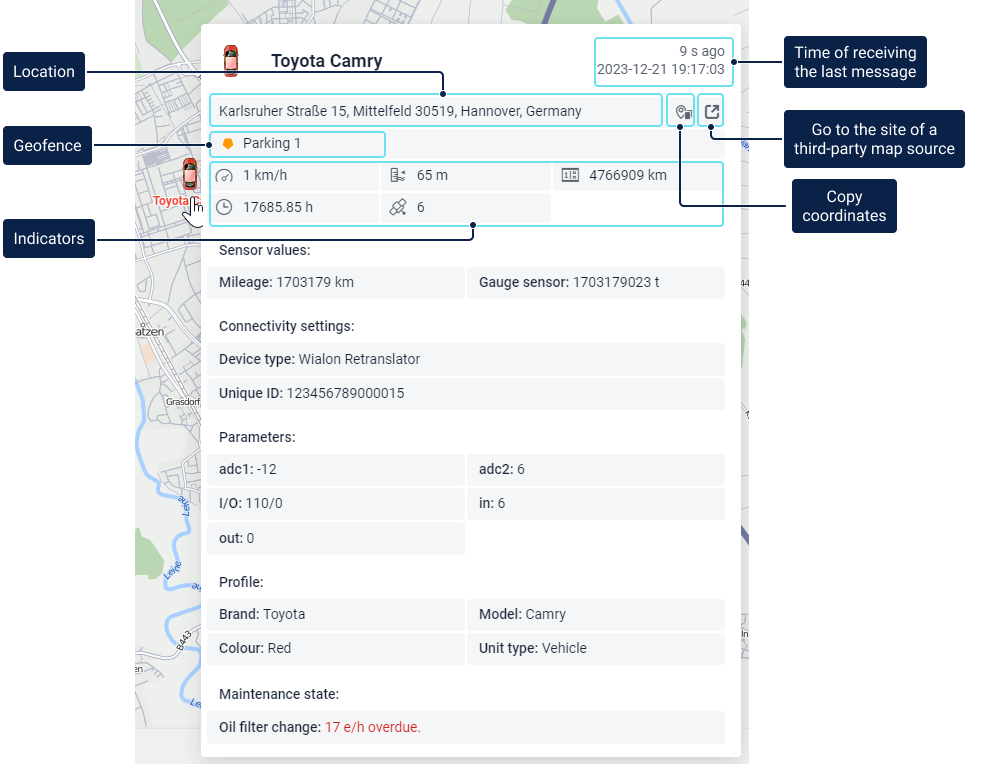

Dica de contexto da unidade
A dica de contexto da unidade é exibida quando você aponta para uma unidade. Você pode selecionar o conteúdo da dica de contexto nas configurações do usuário.
Um exemplo de dica de contexto da unidade é mostrado na imagem acima. Os seguintes ícones são usados na dica de contexto para representar indicadores:
| Icon | Indicator |
Velocidade |
Altitude |
Horas de motor |
Quilometragem |
Número de satélites |
As dicas de contexto da unidade não mostram coordenadas, mas contam com o recurso Copiar coordenadas (o ícone
na linha de endereço), ajustado pela opção Localização nas configurações do usuário. As coordenadas são copiadas com graus em fração decimal, e uma vírgula é usada como separador entre latitude e longitude.
As propriedades do perfil são exibidas na dica de contexto na mesma ordem em que aparecem na aba Perfil das propriedades da unidade.
Você pode copiar dados da dica de contexto selecionando e salvando o fragmento desejado na área de transferência.

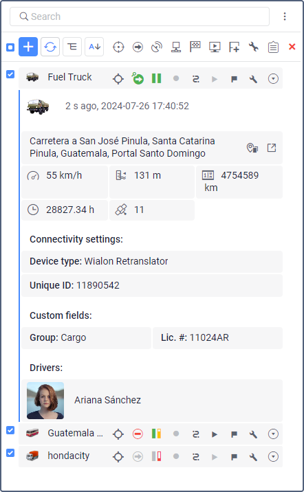

Informações estendidas da unidade
Além da dica de contexto, você pode obter informações adicionais sobre a unidade clicando no ícone da unidade na lista de trabalho da aba Monitoramento (tanto no modo de unidade quanto no modo de grupo de unidades). O conteúdo das informações estendidas da unidade também é ajustado nas configurações do usuário.
Você pode abrir as informações estendidas de qualquer número de unidades na lista de trabalho. Para ocultar as informações estendidas, clique novamente no ícone da unidade.
Dependendo das configurações da unidade, os valores indicados na dica de contexto, bem como nas informações estendidas, podem estar no sistema métrico (quilômetros, metros, quilômetros por hora, litros), americano (milhas, pés, milhas por hora, galões) ou imperial (milhas, pés, milhas por hora, galões).

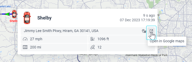

Abrir o mapa de uma fonte de terceiros
Ao clicar no ícone
nas informações estendidas ou na dica de contexto, é possível acessar o site de uma fonte de mapa de terceiros. O ícone fica disponível após a ativação da opção Localização e é exibido na linha de endereço.
Para usar esse recurso, selecione um dos seguintes mapas nas configurações do usuário:
- Google,
- Regional,
- Bing,
- OSM.
Se vários mapas estiverem selecionados, clicar nas coordenadas abre o que estiver mais acima na lista.

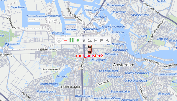

Menu de opções de monitoramento
Para abrir o menu de opções de monitoramento, clique na unidade desejada no mapa. Esse menu contém as mesmas funções selecionadas para a lista de trabalho da aba Monitoramento. Além disso, independentemente das opções selecionadas, o menu sempre contém os ícones para gerar um relatório rápido e construir um percurso rápido.
O menu de opções de monitoramento não contém informações sobre a localização da unidade, a opção de rastreamento nem o ícone para remover a unidade da lista de trabalho, mesmo que estejam selecionados como opções de monitoramento.
Quando uma unidade se move no mapa, o menu se move junto com ela. Para fechá-lo, clique em qualquer lugar fora do menu.
